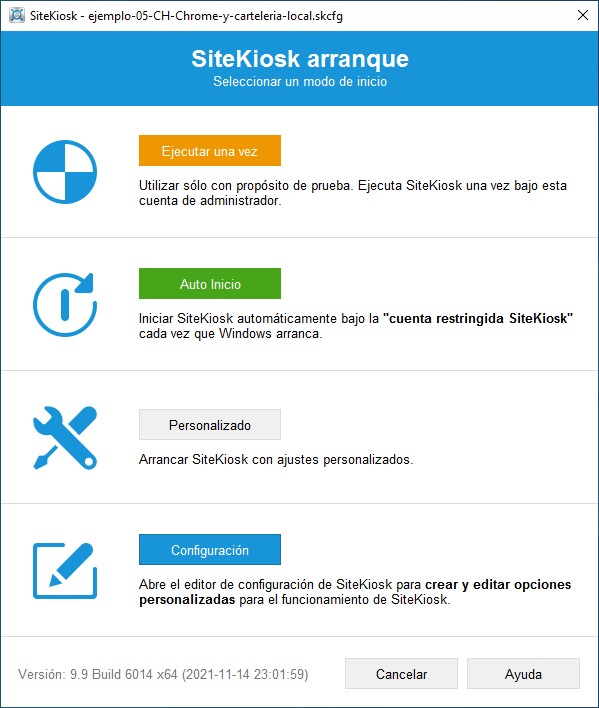

Cuando inicia SiteKiosk de forma manual, utiliza para ello cuadro de diálogo conocido de opciones de arranque de SiteKiosk Windows:
En la última opción, Modificar / o Arranque Personalizado, encontrará la opción para exportar los ajustes de arranque.
Los ajustes de arranque se exportan en un fichero con formato xml. El nombre que por defecto es startup.xml, sin embargo PUEDE ASIGNAR CUALQUIER OTRO NOMBRE, y también puede colocarlo en cualquier carpeta.
