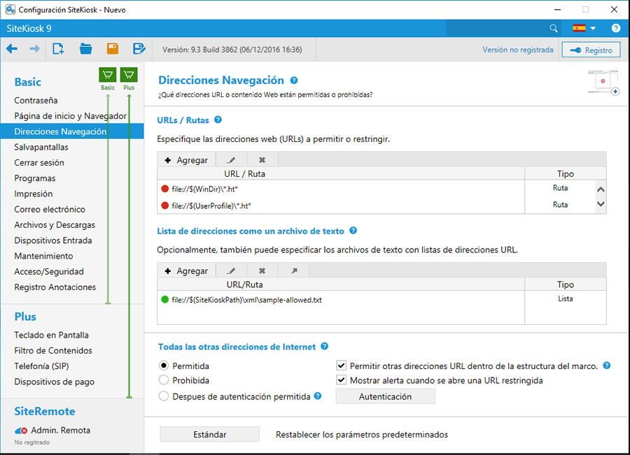

Captura de pantalla del control del área de navegación desde el asistente de configuración:
