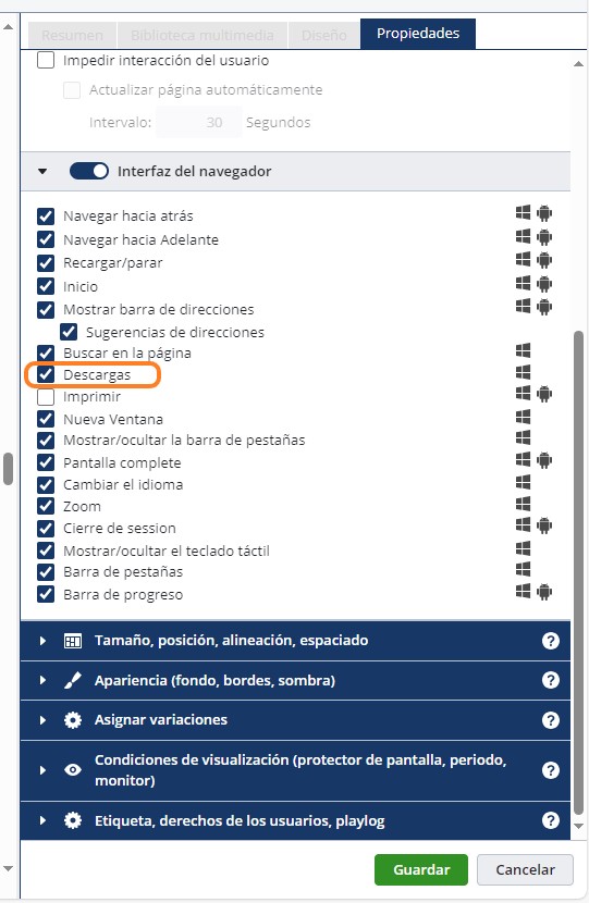

Comenzamos creando un proyecto usando una plantilla de navegador.
En los ajustes del elemento Web, desde Interfaz de Usuario (Browser UI), seleccionamos la opción Descargas y salvamos el ajuste.

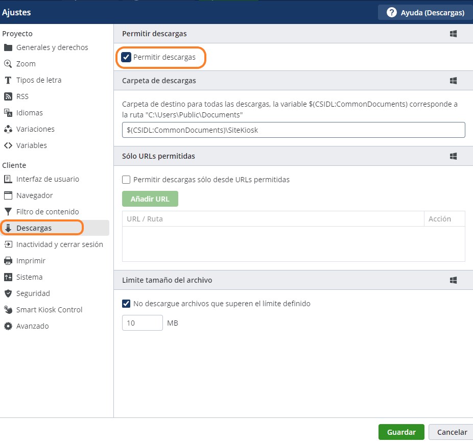

En el proyecto, presione el botón Configuración y en la sección Descargas, seleccione la casilla de verificación Permitir descargas.

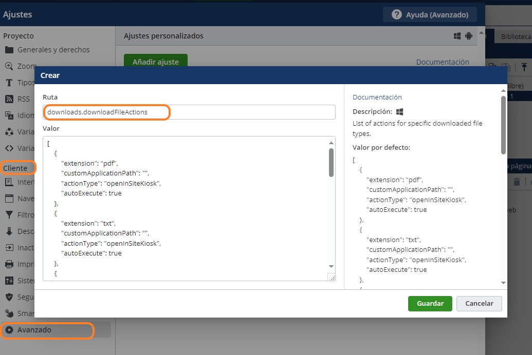

Vaya a Configuración - Cliente - Avanzado y presione el botón Agregar configuración.
Ingrese la ruta downloads.downloadFileActions que le ofrece el siguiente valor predeterminado:

[ { "extension": "pdf", "customApplicationPath": "", "actionType": "openInSiteKiosk", "autoExecute": true }, { "extension": "txt", "customApplicationPath": "", "actionType": "openInSiteKiosk", "autoExecute": true }, { "extension": "png", "customApplicationPath": "", "actionType": "openInSiteKiosk", "autoExecute": true }, { "extension": "gif", "customApplicationPath": "", "actionType": "openInSiteKiosk", "autoExecute": true }, { "extension": "jpg", "customApplicationPath": "", "actionType": "openInSiteKiosk", "autoExecute": true }, { "extension": "jpeg", "customApplicationPath": "", "actionType": "openInSiteKiosk", "autoExecute": true }, { "extension": "exe", "customApplicationPath": "", "actionType": "downloadOnly", "autoExecute": false }, { "extension": "zip", "customApplicationPath": "", "actionType": "downloadOnly", "autoExecute": false }, { "extension": "7z", "customApplicationPath": "", "actionType": "downloadOnly", "autoExecute": false }] |
Copie la sección de valor completa e ingrese el contenido en la aplicación de edición de texto.
Ahora tiene dos opciones para configurar la acción del archivo: OpenWithCustomApplication para abrir archivos con una extensión definida sobre una aplicación personalizada o OpenWithWindowsStandardApplication, para iniciar la aplicación estándar del sistema. En el siguiente ejemplo cambiamos la entrada para la extensión pdf existente:

Copie y pegue el valor completo en el diálogo de configuración avanzada y guarde la configuración avanzada.
