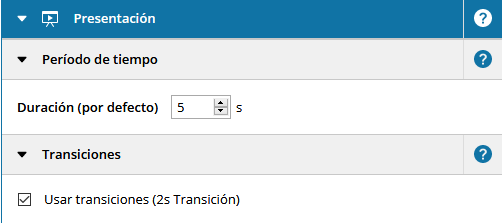

1.1 Presentación - Período de tiempo
Puede definir la duración por defecto en la que se mostrará un elemento ajustando el valor duración desde la pestaña Presentación. Los elementos Video ignorarán este valor y siempre se mostrarán por la duración completa antes de que la secuencia pasa al siguiente elemento. En la sección Transiciones, puede habilitar la transición gradual de un elemento a otro con la función Usar transiciones (2s Transiciones).

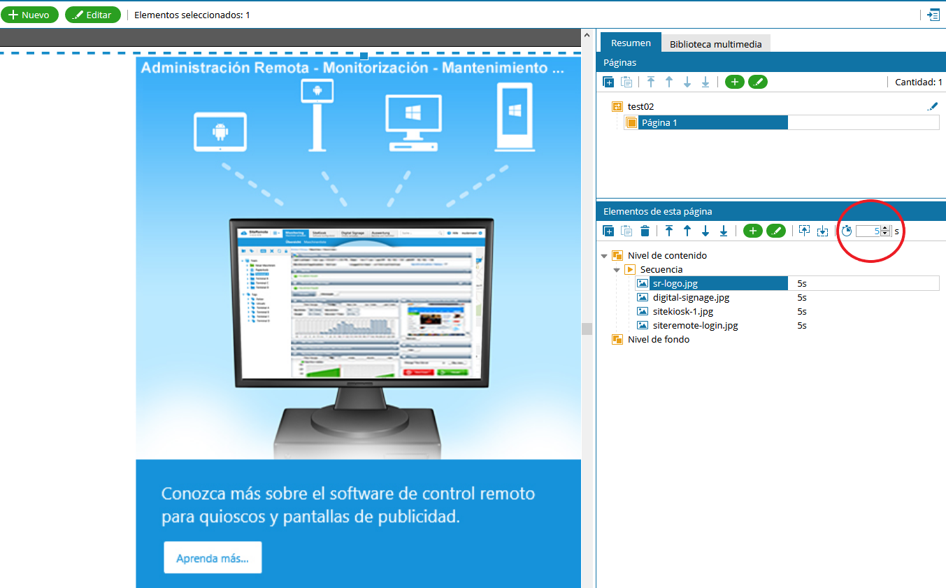

Puede agregar elementos a una secuencia haciendo clic en el Botón Más (+) en el contenedor o también puede presionar el botón Nuevo en la Barra de herramientas o en el Panel de Edición del elemento (después de haber seleccionado la secuencia o un elemento dentro de la secuencia) para insertar un elemento .
También puede ajustar el orden en que se muestran los elementos seleccionando elementos y usando los botones de flecha en la barra de herramientas para cambiar su posición en la lista. Con las teclas de flecha en el cuadro de tiempo de visualización de la barra de herramientas de elementos, puede definir el período de visualización de los elementos insertados en el segundo.
Los elementos de Video ignorarán este valor y siempre se reproducirán durante toda su duración antes de que la secuencia se mueva al siguiente elemento. Usando los botones Seleccionar elemento siguiente / anterior en la barra de herramientas de elementos, puede verificar rápidamente el orden de los elementos mostrados y ajustarlos si es necesario.
