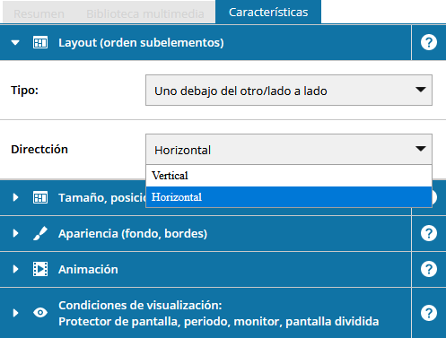

1.1 Diseño (orden de los subelementos)
Al crear un Contenedor estándar, el diseño predeterminado es el Diseño libre, que se puede cambiar en la configuración de propiedades al tipo de diseño lineal Vertical / Horizontal. En este diseño, la función de disposición adicional Dirección también es una opción.
Puede usar la función Dirección para determinar si los elementos están dispuestos uno al lado del otro (Horizontal) o uno debajo del otro (Vertical).
Con la función de diseño Tipo, cada elemento contenedor puede convertirse en un Contenedor (Vertical / Horizontal), una Secuencia, un Contenedor Flotante, un Contenedor Intercambiable (navegación, condición) o un Contenedor de posicionamiento libre.
La función Tipo en la pestaña Diseño determina la disposición y visualización de los elementos contenidos en un elemento contenedor. Existe cinco tipos de diseño disponibles:
