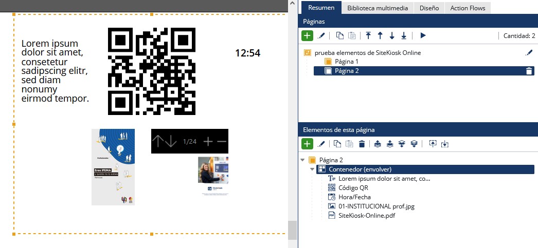

1. Vista de ejemplo de contenedor envolvente
La siguiente figura muestro un ejemplo de un contenedor envolvente en edición desde el Inspector.
