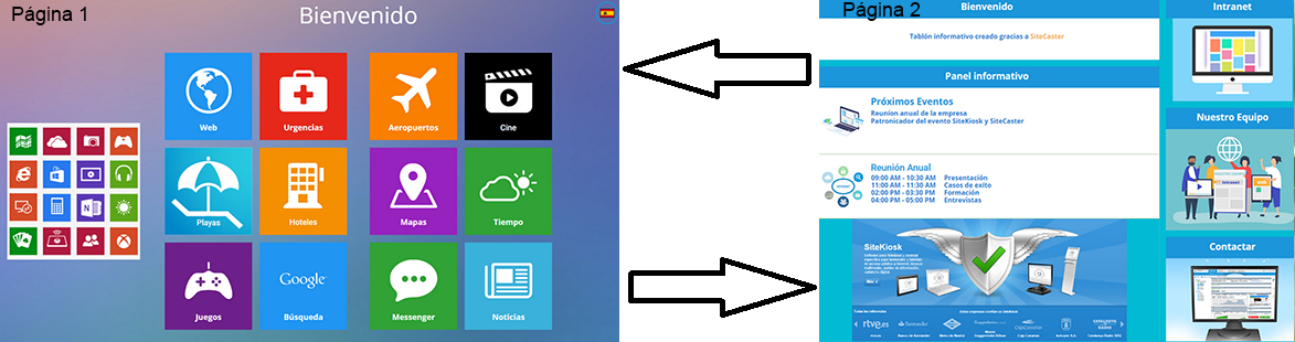

Con el Contenedor intercambiable y la Función Navegación, puede crear proyectos interactivos en los que puede presentar ciertas páginas o elementos presionando (haciendo clic / tocando) elementos, que se definen como botones. Todos los elementos de un proyecto que son subelementos directos de un contenedor de intercambio se ofrecen como elemento objetivo en la función de navegación.
Un ejemplo de aplicación es un menú digital en el que se muestran diferentes páginas como aperitivos, platos principales, postres y bebidas haciendo clic.
Las Plantillas Pantalla de inicio (en varios idiomas) y Navegación simple son ejemplos de proyectos que demuestran la función de navegación.

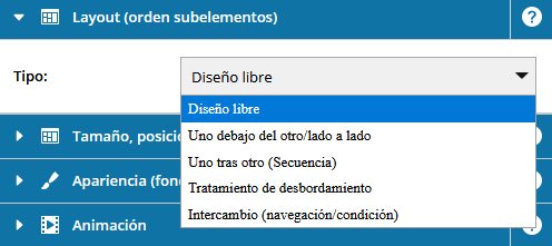

1.1 Diseño (orden de los subelementos)
Los elementos dentro de un contenedor de intercambio se pueden colocar libremente como en contenedores de diseño libre.
La función Diseño Tipo le permite convertir cada elemento contenedor en un Contenedor (Vertical / Horizontal), una Secuencia, un Contenedor Flotante o un Contenedor Libre.

El tipo de diseño / disposición de cualquier contenedor controla cómo se posicionan los elementos que contiene, tamaño, y distribución según el tipo de diseño /disposición elegido, y por tanto el nuevo tipo contenedor asociado.
2.2 Cambio de diseño / disposición de un contenedor y cambios asociados en los elementos que contiene
Por ello es importante tener en cuenta que al cambiar el tipo de diseño /disposición, pueden cambiar las posiciones y, posiblemente, los tamaños de todos los elementos dentro del contenedor.
Esto se debe a que un cambio en el diseño /disposición, convierte el elemento en el nuevo tipo de contenedor correspondiente al diseño elegido:
