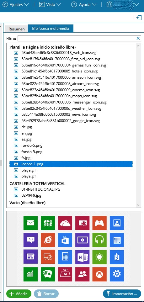

SiteCaster CMS permite editar y crear contenidos de forma sencilla reutilizando el material entre distintos proyectos.

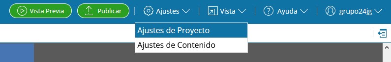

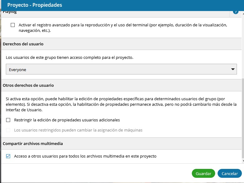

Para compartir estos contenidos entre los distintos proyectos es necesario habilitar el uso compartido en el proyecto. Esto se realiza desde la vista del proyecto, en Ajustes Proyecto.
Seleccionaremos la última opción:
Al aplicar este ajuste en el proyecto, ya veremos sus elementos disponibles en la Biblioteca Multimedia.
